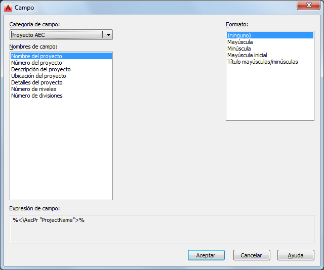

- Si desea definir un campo predeterminado que se use en todos los objetos o estilos enlazados al conjunto de propiedades, sitúe el cursor en la columna Predeterminado, pulse con el botón derecho y seleccione Insertar campo.
- En Categoría de campo, elija una categoría.
- En Nombres de campo, elija el campo que desea escribir.
Algunos nombres de campo requieren información adicional, como un nombre de archivo o información de propiedad del campo.
- Seleccione el formato para el texto del texto del campo.
- Pulse Aceptar.
