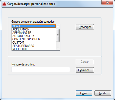

Cuadro de diálogo Cargar/descargar personalizaciones
Controla la visualización de los grupos de personalización y de los elementos de la interfaz.
Lista de opciones
Se muestran las siguientes opciones.
Grupos de personalización cargados
Presenta una lista de los archivos de personalización cargados actualmente.
Nombre de archivo
Permite especificar el archivo que se carga al elegir Cargar. Puede escribir el nombre de archivo o hacer clic en Examinar para mostrar el cuadro de diálogo Seleccionar archivo de personalización (un cuadro de diálogo de selección de archivos estándar).
Descargar
Descarga el grupo de personalización seleccionado en la lista Grupos de personalización cargados.
Cargar
Carga el archivo especificado en Nombre de archivo.
Examinar
Muestra el cuadro de diálogo Seleccionar archivo de menús (un cuadro de diálogo de selección de archivos estándar), en el que puede seleccionar un archivo de menús para cargar.
