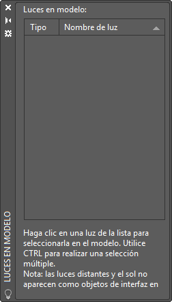

Paleta Luces en modelo
Muestra las luces del dibujo.
Un icono en la columna Tipo indica el tipo de luz (puntual, foco o distante) y si está activada o desactivada. Seleccione una luz de la lista para seleccionarla en el dibujo. Para ordenar la lista, haga clic en el encabezamiento de columna Tipo o Nombre.
Lista de opciones
El menú contextual muestra las opciones siguientes.
Luces en modelo
Muestra una lista de los distintos tipos de luces que se utilizan en el dibujo con sus nombres.
Menú contextual
Suprimir luz o Suprimir luces
Con una o varias luces seleccionadas, haga clic con el botón derecho del ratón y, a continuación, haga clic en Suprimir luz o en Suprimir luces para eliminarlas del dibujo. También puede pulsar Supr.
Propiedades
Con una o varias luces seleccionadas, haga clic con el botón derecho del ratón y, a continuación, haga clic en Propiedades para mostrar la paleta Propiedades en la que puede cambiar las propiedades de las luces y activarlas o desactivarlas. Al seleccionar una propiedad, el panel de la parte inferior muestra una descripción de la propiedad. También puede hacer doble clic para mostrar la paleta Propiedades.
Visualización de glifo
Controla la visualización de los glifos de las luces del dibujo. Esta opción no está disponible para las luces distantes o cuando se seleccionan varias luces.
