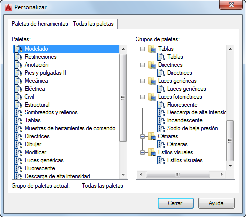

Cuadro de diálogo Personalizar
Crea, modifica y organiza las paletas de herramientas y los grupos de paletas de herramientas. Importa y exporta archivos de paleta de herramientas.
Nota: Las paletas de herramientas disponibles en AutoCAD LT difieren de las que se muestran en el ejemplo.
La ventana Paletas de herramientas muestra solo las paletas de herramientas del grupo actual y todas las paletas de herramientas si no hay ningún grupo establecido como actual.
En el cuadro de diálogo Personalizar, haga clic con el botón derecho para mostrar los menús contextuales. Haga clic en los elementos y arrástrelos para desplazarlos.
Lista de opciones
Se muestran las siguientes opciones.
Paletas
Muestra una lista de todas las paletas de herramientas disponibles.
Haga clic con el botón derecho en una paleta de herramientas para mostrar un menú contextual con las siguientes opciones:
  • Cambiar nombre. Cambia el nombre de una paleta de herramientas existente.
  • Nueva paleta. Crea una nueva paleta de herramientas vacía.
  • Eliminar. Elimina la paleta de herramientas del producto.
    Nota:
    Una paleta de herramientas no se puede recuperar una vez suprimida. Exporte la paleta de herramientas a un archivo XTP antes de suprimirla si desea acceder a ella posteriormente.
  • Exportar Guarda la paleta de herramientas en un archivo XTP.
  • Importar Fusiona la paleta de herramientas desde un archivo XTP con el resto de paletas de herramientas del producto.
Grupos de paletas
Muestra una vista en árbol de los grupos de paletas de herramientas y las paletas de herramientas contenidas en cada uno de ellos.
Haga clic con el botón derecho en un grupo de paletas de herramientas para mostrar un menú contextual con las siguientes opciones:
  • Nuevo grupo. Crea un nuevo grupo de paletas de herramientas.
  • Cambiar nombre Cambia el nombre de un grupo de paletas de herramientas existente.
  • Eliminar. Elimina el grupo de paletas de herramientas del producto y el perfil de usuario actual.
    Nota:
    Un grupo de paletas de herramientas no se puede recuperar una vez se suprime. Exporte el grupo de paletas de herramientas a un archivo XPG antes de suprimirlo si desea acceder a él posteriormente.
  • Definir actual. Define un grupo de paletas de herramientas como actual en la ventana Paletas de herramientas.
  • Exportar. Guarda el grupo de paletas de herramientas en un archivo XPG.
  • Exportar todos. Guarda todos los grupos de paletas de herramientas en un archivo XPG.
  • Importar. Fusiona los grupos de paletas de herramientas desde un archivo XPG con el resto de grupos de paletas de herramientas del producto.
    Nota: Importe todas las paletas de herramientas (archivos XTP) antes de importar los grupos de paletas de herramientas (archivos XPG).
  • Eliminar. Suprime la referencia a la paleta de herramientas solo en el grupo de paletas de herramientas; la paleta de herramientas no se elimina del producto.
Grupo de paletas actual
Muestra el nombre del grupo de paletas de herramientas definido como actual en la ventana Paletas de herramientas.
