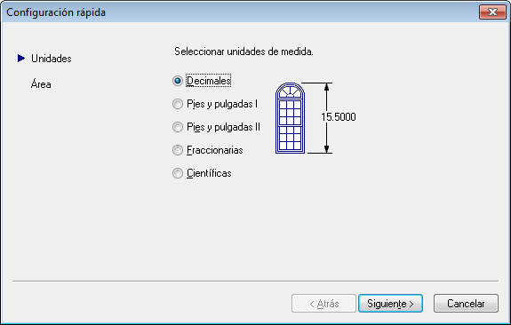

Asistente de configuración rápida
Define las unidades y el área del dibujo nuevo.
Lista de opciones
Se muestran las siguientes opciones.
El asistente Configuración rápida presenta dos páginas: Unidades y Área. Cuando trabaje en este asistente, pulse Atrás y Siguiente para cambiar de página; pulse Finalizar en la última página para cerrar el asistente y crear el nuevo dibujo con los parámetros precisados.
Unidades
Indica el formato en que desea que el programa escriba y muestre las coordenadas y medidas. Hay disponibles varios formatos. Pies y pulgadas I y Pies y pulgadas II tienen asignada una unidad base específica (pulgadas). Puede seleccionar otros estilos de medida que representen cualquier unidad de medida.
Nota: El número de decimales que aparecen en todas las medidas (la precisión) se controla mediante el asistente Configuración avanzada o el comando UNIDADES. La precisión por defecto utilizada por Configuración rápida es cuatro (0.0000).
Posiciones
Muestra las medidas en notación decimal.
Pies y pulgadas I
Muestra las medidas en pies y pulgadas decimales.
Pies y pulgadas II
Muestra las medidas en pies, pulgadas y pulgadas fraccionarias.
Fraccionarias
Muestra las medidas en una notación de números mixta (enteros y fracciones).
Científicas
Muestra las medidas en notación científica (números expresados como el producto de un número decimal entre 0 y 10 y una potencia de 10).
