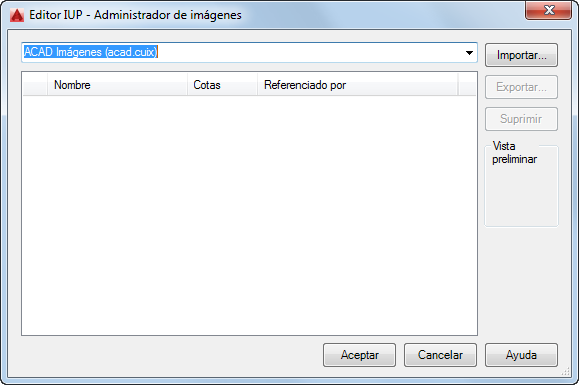

Administra la imágenes del archivo de personalización seleccionado.
Se muestran las siguientes opciones.
Muestra los archivos de personalización cargados actualmente.
Muestra las imágenes almacenadas en el archivo de personalización seleccionado en la lista de archivos de personalización cargados.
Importa una imagen almacenada en una ubicación externa al archivo de personalización seleccionado en la lista de archivos de personalización cargados.
Exporta las imágenes personalizadas seleccionadas de la lista de imágenes personalizadas a una ubicación de almacenamiento externa, local o de red.
Suprime de forma permanente la imagen seleccionada de la lista de imágenes personalizadas y el archivo de personalización.
Muestra una vista preliminar de la imagen seleccionada en la lista de imágenes personalizadas.
