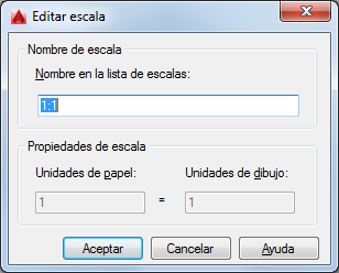

Cuadro de diálogo Editar escala
Cambia las escalas existentes que aparecen en el área Lista de escalas.
Lista de opciones
Se muestran las siguientes opciones.
Nombre de escala
Indica el nombre de la escala actualmente seleccionada en el área Lista de escalas.
Nota: No es posible cambiar el nombre de una escala a la que hace referencia una referencia externa.
Nombre en la lista de escalas
Escriba un nombre descriptivo o numérico. Por ejemplo, en un dibujo arquitectónico que utiliza una escala imperial normal, puede escribir 1"=4' o 1:48.
Propiedades de escala
Modifica la relación entre unidades de papel y unidades de dibujo.
Nota: No es posible cambiar las propiedades de una escala a la que hace referencia un objeto en un dibujo.
Unidades de papel
Cuando se combina con el valor de unidades de dibujo, determina la relación que define la escala para la visualización o el trazado.
Unidades de dibujo
Cuando se combina con el valor de unidades de papel, determina la relación que define la escala para la visualización o el trazado.
