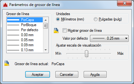

Cuadro de diálogo Parámetros de grosor de línea
Establece el grosor de línea actual y sus correspondientes unidades, controla la visualización y la escala de visualización de los grosores de línea, y establece el valor de grosor de línea POR DEFECTO para las capas.

Grosor de línea
Muestra los grosores de línea disponibles.
Los valores de grosor de línea constan de parámetros estándar, incluidos PORCAPA, PORBLOQUE y POR DEFECTO. El valor POR DEFECTO se establece mediante la variable de sistema LWDEFAULT, que tiene un valor inicial de 0.01 pulgadas o 0.25 mm. Todas las capas nuevas utilizan el parámetro por defecto. El valor de grosor de línea de 0 se traza con el grosor de línea más fino disponible en el dispositivo trazador especificado y se muestra con una anchura de un píxel en espacio modelo.
Nota: Los objetos cuyos grosores de línea se muestran con más de un píxel pueden aumentar el tiempo necesario para la regeneración. Si desea optimizar el rendimiento, establezca la escala de visualización del grosor de línea en el valor mínimo o desactive totalmente la visualización del grosor de línea.
Grosor de línea actual
se muestra el grosor de línea actual. Para establecer el grosor de línea actual, seleccione un grosor de la lista de grosores de línea y haga clic en Aceptar.
Unidades
Especifica si los grosores de línea se muestran en milímetros o pulgadas. (Variable de sistema LWUNITS)
Milímetros (mm)
Especifica valores de grosor de línea en milímetros. (Variable de sistema LWUNITS)
Pulgadas (pulg)
Especifica valores de grosor de línea en pulgadas. (Variable de sistema LWUNITS)
Visualizar Grosor de línea
Controla si los grosores de línea se van a mostrar en el dibujo actual. (Variable de sistema LWDISPLAY)
Si se selecciona esta opción, los grosores de línea se muestran en el espacio modelo y el espacio papel. El tiempo necesario para regenerar el dibujo aumenta si los grosores de línea se representan mediante más de un píxel. Los grosores de línea siempre se trazan, incluso aunque no se muestren.
Definición
Controla el grosor de línea POR DEFECTO para capas. (Variable de sistema LWDEFAULT)
Ajustar la escala de visualización
Controla la escala de grosor de línea en la ficha Modelo. Este parámetro no tiene ningún efecto en las presentaciones.
En la ficha Modelo, los grosores de línea se muestran en píxeles. Los grosores de línea se muestran con un valor de anchura en píxeles proporcional al valor de la unidad del mundo real en el que se trazan. Si se utiliza un monitor de alta resolución, puede ajustarse la escala de visualización del grosor de línea para mostrar mejor las distintas anchuras de grosor de línea. La lista de grosores de línea refleja la escala de visualización actual.
