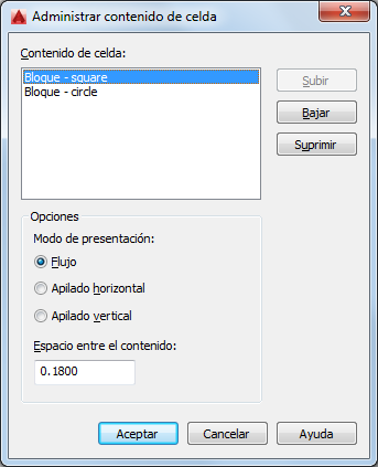

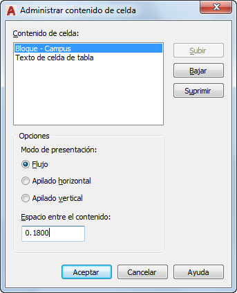

Muestra el contenido de la celda seleccionada.
Tabla
Haga clic con el botón derecho mientras edita cualquier celda individual y haga clic en Administrar contenido.
Se muestran las siguientes opciones.
Muestra todos los textos o bloques de la celda seleccionada por orden de aparición. El texto se indica con la etiqueta Texto de celda de tabla. Los bloques se marcan con Bloque delante del nombre del bloque.
Sube el contenido del cuadro de lista seleccionado en el orden de visualización.
Baja el contenido del cuadro de lista seleccionado en el orden de visualización.
Elimina el contenido del cuadro de lista seleccionado de la celda de la tabla.
Cambia la dirección de presentación del contenido de la celda.
Coloca el contenido de la celda según la anchura de la misma.
Coloca el contenido de la celda de forma horizontal, independientemente de la anchura de la celda.
Coloca el contenido de la celda de forma vertical, independientemente de la altura de la celda.
Determina el espacio entre el texto o los bloques dentro de la celda.
