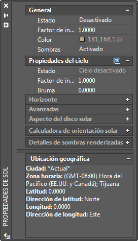

Paleta de propiedades de sol
Establece y modifica las propiedades del sol y el cielo.
Lista de opciones
Se muestran las siguientes opciones.
General
Establece las propiedades generales del sol.
Estado
Activa y desactiva el sol. Si no está activada la iluminación en el dibujo, este parámetro no afectará al mismo.
Factor de intensidad
Establece la intensidad o brillo del sol. El rango es desde 0 (sin luz) a máximo. Cuanto más alto sea el valor, más brillará la luz.
Color (sólo flujo de trabajo de iluminación estándar)
Determina el color de la luz.

Propiedades del cielo
Las propiedades generales del cielo son las siguientes:
Estado
Determina si la iluminación del cielo se calcula en el momento de la renderización. No tiene ningún tipo de impacto en la iluminación de la ventana gráfica o del fondo. Simplemente hace que el cielo esté disponible como origen de luz recopilado para modelar. Tenga en cuenta que no se controla el fondo. Los valores son Cielo desactivado, Fondo de cielo, Iluminación y Fondo de cielo. [Cielo desactivado] es la opción por defecto.
Proporciona un modo de ampliar el efecto de la luz cenital. Los valores oscilan entre 0.0 y el valor máximo. [1,0] es el valor por defecto.
Bruma
Determina la magnitud de los efectos de dispersión en la atmósfera. Los valores oscilan entre 0.0 y 0,0-15,0. [0.0] es el valor por defecto.
