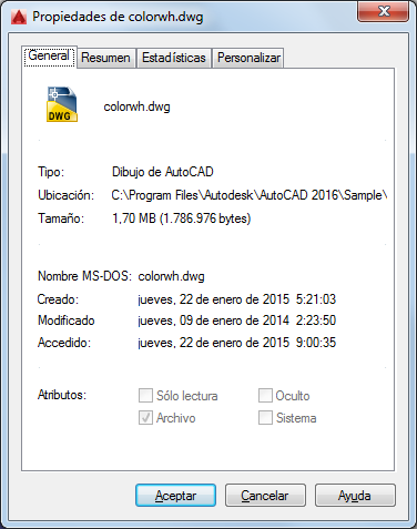

Ficha General (cuadro de diálogo Propiedades de dibujo)
Muestra información de solo lectura sobre el archivo de dibujo, la cual se deriva del sistema operativo.
Lista de opciones
Se muestran las siguientes opciones.
Nombre de archivo
Muestra el icono y el nombre del archivo.
Tipo, ubicación, tamaño de archivo
Muestra el tipo, la ubicación y el tamaño del archivo.
Nombre MS-DOS, Creado, Modificado, Accedido
Muestra el nombre en MS-DOS, la fecha de creación del archivo, así como la fecha y hora en que se modificó y en que se accedió a él por última vez.
Atributos
Muestra los atributos de archivos del sistema. Estos valores se pueden modificar desde el Explorador de Windows.
Sólo lectura
Indica que el archivo es de sólo lectura; no se puede modificar ni suprimir accidentalmente.
Archivo
Indica que el archivo debe archivarse. Este parámetro se utiliza para determinar de qué archivos se debe crear una copia de seguridad.
Líneas ocultas
Indica que el archivo está oculto; no se puede ver ni utilizar a menos que se conozca su nombre.
Sistema
Indica que el archivo es un archivo del sistema. Un dibujo no puede tener establecido el atributo Sistema.
