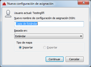

Cuadro de diálogo Nueva configuración de asignación
Define la asignación para la importación o exportación de archivos DGN.
Lista de opciones
Se muestran las siguientes opciones.
Usuario actual
Muestra el nombre de identificación del usuario.
Nuevo nombre de configuración de asignación DGN
Precisa el nuevo nombre de la configuración de asignación.
Basada en
Selecciona una configuración de asignación para usarla como base para otra nueva. En la configuración de asignación nueva se cambian únicamente las propiedades que difieren de aquéllas con las que se ha empezado.
Tipo de mapa
Especifica qué tipo de configuración de asignación se desea crear.
Importar
Precisa un tipo de mapa de importación.
Exportar
Precisa un tipo de mapa de exportación.
Botón Continuar
Abre el cuadro de diálogo Modificar configuración de asignación DGN. Dependiendo del tipo de configuración de asignación seleccionado (importación o exportación), se muestra el cuadro de diálogo de importación/exportación adecuado.
