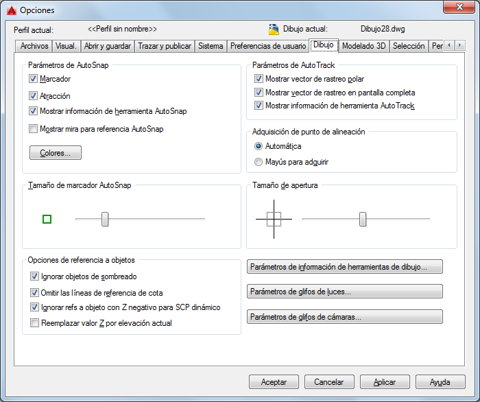

Ficha Dibujo (cuadro de diálogo Opciones)
Permite establecer opciones de varias funciones de edición, incluidas AutoSnap y AutoTrack.
Algunas de las opciones mostradas anteriormente no están disponibles en AutoCAD LT.
Lista de opciones
Se muestran las siguientes opciones.
Parámetros de AutoSnap
Cuando el cursor o la mira para referencia están sobre un objeto, se puede pulsar la tecla Tabulador para recorrer cíclicamente todos los puntos de referencia disponibles en dicho objeto.
Marcador
Controla la visualización del marcador de AutoSnap. El marcador es un símbolo geométrico que se muestra cuando los punteros en cruz se mueven sobre un punto de referencia. (Variable de sistema AUTOSNAP)
Atracción
Activa o desactiva el icono de AutoSnap. La atracción es un movimiento automático del puntero en cruz que lo bloquea en el punto de referencia más próximo. (Variable de sistema AUTOSNAP)
Mostrar información de herramienta AutoSnap
Controla la visualización de la información de la herramienta AutoSnap. La información de herramienta es un rótulo que describe la parte del objeto a la que se hace referencia. (Variable de sistema AUTOSNAP)
Mostrar mira para referencia AutoSnap
Activa o desactiva la visualización de la mira para referencia AutoSnap.
(Variable de sistema APBOX)
La mira para referencia es una casilla que aparece en el interior de los punteros en cruz cuando se selecciona una referencia a objetos.
Colores
Muestra el cuadro de diálogo Colores de ventana de dibujo.
Tamaño de marcador AutoSnap
Determina el tamaño de visualización del marcador de AutoSnap.
Opciones de referencia a objetos
Establece los modos de referencia a objetos en ejecución.
REFENT:comando
Ignorar objetos de sombreado
Permite especificar si se aplica la referencia a objetos de sombreado. (Variable de sistema OSOPTIONS)
Omitir las líneas de referencia de cota
Permite especificar si se aplica la referencia a objetos de líneas de referencia en cotas. (Variable de sistema OSOPTIONS)
Reemplazar valor Z por elevación actual
No disponible en AutoCAD LT.
Especifica que las referencias a objetos omiten el valor Z de la ubicación de referencia a objeto y utilizan el valor Z de la elevación establecida para el SCP actual.
Ignorar refs a objeto con Z negativo para SCP dinámico
Determina que las referencias a objeto ignoren la geometría con valores Z negativos mientras se utilice un SCP dinámico. (Variable de sistema OSOPTIONS)
Parámetros de AutoTrack
Controla los parámetros relacionados con el comportamiento de AutoTrack ™ , que está disponible cuando el rastreo polar o el rastreo de referencia a objetos están activados (véase PARAMSDIB).
Mostrar vector de rastreo polar
Muestra un vector junto con los ángulos especificados cuando el rastreo polar está activado. Con el rastreo polar, se pueden dibujar líneas a lo largo de ángulos. Los ángulos polares son divisores de 90 grados como, por ejemplo, 45, 30 y 15 grados. (Variable de sistema TRACKPATH = 2)
En una vista 3D también se muestra un vector de rastreo polar paralelo al eje Z del SCP, y la información de herramientas indica +Z o -Z para el ángulo en función de la dirección a lo largo del eje Z.
Mostrar vector de rastreo en pantalla completa
Los vectores de rastreo son líneas a partir de las cuales se pueden dibujar objetos con ángulos específicos o con relaciones específicas respecto a otros objetos. Si se activa esta opción, los vectores de alineación se mostrarán como líneas infinitas. (Variable de sistema TRACKPATH = 1)
Mostrar información de herramienta AutoTrack
Controla la visualización del marcador, la información de herramienta y el icono de AutoSnap.
Adquisición de punto de alineación
Automática
Muestra automáticamente los vectores de rastreo cuando se desplaza la apertura sobre una referencia a objetos.
Mayús para adquirir
Muestra los vectores de rastreo al pulsar Mayús y desplazar la apertura sobre una referencia a objetos.
Tamaño de apertura
Establece el tamaño de visualización de la mira para referencia a objetos, en píxeles.
(Variable de sistema APERTURE)
Cuando se selecciona Mostrar mira para referencia AutoSnap (o si APBOX se ha definido como 1), la mira para referencia se muestra en el centro del puntero en cruz al forzar el cursor a un objeto. El tamaño de la apertura determina lo cerca que se puede estar de un punto de referencia antes de que la atracción bloquee la mira en el punto de referencia. Los valores van de 1 a 50 píxeles.
Aspecto de la información de las herramientas de dibujo
Determina el color, tamaño y transparencia de la información de herramientas de dibujo.
Parámetros
Presenta el cuadro de diálogo Aspecto de la información de herramientas.
Parámetros de glifos de luces
Muestra el cuadro de diálogo Apariencia de glifo de luz.
Parámetros de glifos de cámaras
Muestra el cuadro de diálogo Aspecto de glifo de cámara.
