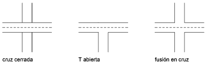

Las líneas múltiples pueden intersecarse en una cruz o en forma de T y las cruces o formas T pueden ser cerradas, abiertas o fusionadas.
. La intersección se modifica. Puede seguir designando líneas múltiples que se intersequen para modificarlas, o pulsar Intro para finalizar el comando.
