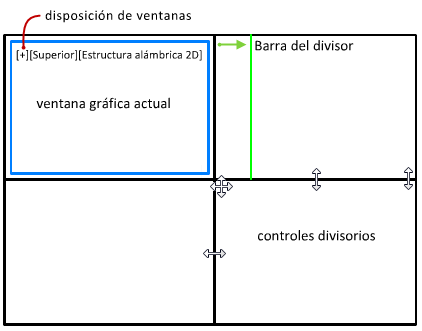

Las ilustraciones que aparecen a continuación muestran varias configuraciones de ventanas gráficas del espacio modelo. Puede guardar y restablecer las configuraciones de ventanas gráficas por nombre con el comando VENTANAS.
Si se visualizan varias ventanas gráficas, aquella que aparece resaltada con un rectángulo azul se denomina ventana gráfica actual.

Modificar las ventanas gráficas del espacio modelo
Puede modificar el tamaño, la forma y el número de ventanas gráficas del espacio modelo en una configuración de ventana gráfica:
- Puede elegir entre varias configuraciones de ventana gráfica. Para ello, haga clic en el control [+] o [-] en la esquina superior izquierda de la ventana gráfica.
- Arrastre los contornos de las ventanas gráficas para ajustar su tamaño.
- Pulse Ctrl mientras arrastra los contornos de la ventana gráfica para mostrar la barra divisoria verde y crear nuevas ventanas gráficas. También puede arrastrar los controles divisorios más externos.
- Arrastre un contorno de la ventana gráfica a otro contorno para eliminar una ventana gráfica.
Después de crear una nueva ventana gráfica, es posible que desee maximizar y centrar la vista. Para ello, haga doble clic con la rueda del ratón a fin de aplicar la función Zoom extensión.
