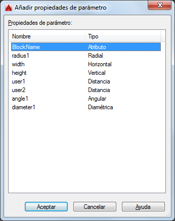

Cuadro de diálogo Añadir propiedades de parámetro
Añade propiedades de parámetro en la tabla de propiedades de bloque.
Lista de opciones
Se muestran las siguientes opciones.
Propiedades de parámetro
Muestra una lista de parámetros de restricción por cota, parámetros de usuario, parámetros originales y definiciones de atributos.
Nombre
Muestra los nombres de los parámetros que pueden añadirse a la tabla de propiedades de bloque.
Tipo
Identifica el tipo de parámetro.
