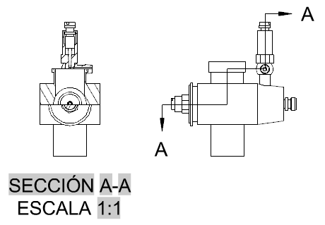

Para crear una vista en sección desfasada
Una vista en sección desfasada se genera mediante el desfase (plegado) del plano de corte para mostrar los elementos que no están en una línea recta.

  4. Haga clic en el área de dibujo para indicar los vértices de los pliegues.
  5. Haga clic en el área de dibujo para indicar el punto final de la línea de sección y, a continuación, pulse INTRO. En el cursor aparece una vista preliminar de la vista en sección.
