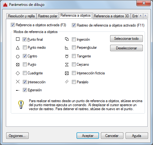

Ficha Referencia a objetos (cuadro de diálogo Parámetros de dibujo)
controla los parámetros actuales de referencia a objetos.
Nota: La ficha Referencia a objetos 3D no está disponible en AutoCAD LT.
Los modos de referencia a objetos, también denominados modos refent en ejecución, permiten designar un punto en una posición exacta de un objeto. Pulse TABULADOR para desplazarse por las opciones.
Lista de opciones
Referencia a objetos activada
Determina si todos los modos de referencia a objetos especificados están activados o desactivados. (variable de sistema OSMODE)
Rastreo de referencia a objetos activado
El rastreo de referencia a objetos permite al cursor rastrear a lo largo de rutas de alineación basadas en los modos de referencia a objetos actuales cuando se precisan puntos en un comando. (Variable de sistema AUTOSNAP)
Modos de referencia a objetos
Enumera las referencias a objetos que se pueden activar como referencias a objetos en ejecución.

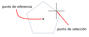

Centro geométrico
Fuerza el cursor al centro de gravedad de las splines y polilíneas cerradas.

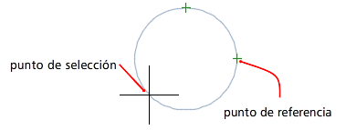

Cuadrante
Fuerza el cursor a un punto cuadrante de un arco, círculo, elipse o arco elíptico.

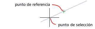

Perpendicular
Fuerza el cursor a un punto perpendicular al objeto geométrico seleccionado.

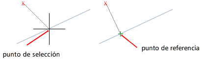

El modo de referencia Perpendicular diferida se activa automáticamente cuando el objeto dibujado requiere la realización de varios forzados perpendiculares. Se puede utilizar un objeto tal como una línea, arco, círculo, polilínea, rayo, líneaX, línea múltiple o arista de un sólido 3D como objeto desde el que dibujar una línea perpendicular. Se puede utilizar Perpendicular diferida para dibujar líneas perpendiculares entre tales objetos. Cuando el cursor pasa sobre un punto de referencia Perpendicular diferida, se muestra un marcador AutoSnap™ y su información de herramientas.

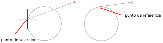

Tangente
Fuerza el cursor a la tangente de un arco, un círculo, una elipse, un arco elíptico, un arco de polilínea o una spline.

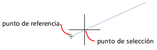

Cercano
Fuerza el cursor al punto más cercano de un objeto tal como un arco, círculo, elipse, arco elíptico, línea, punto, polilínea, rayo, spline o líneaX.

Selec. todo
Activa todos los modos de referencia a objetos en ejecución.
Borrar todo
Desactiva todos los modos de referencia a objetos en ejecución.
