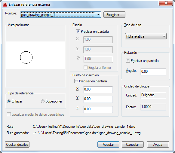

Cuadro de diálogo Enlazar referencia externa
Si enlaza un dibujo que contiene una referencia externa enlazada, ésta aparecerá en el dibujo actual. Es posible enlazar varios archivos DWG. Al igual que los bloques, las referencias externas enlazadas se pueden anidar. Si hay otra persona modificando la referencia, el dibujo enlazado se basa en la última versión guardada.
Lista de opciones
Se muestran las siguientes opciones.
Nombre
Identifica el archivo DWG que se ha seleccionado para enlazar.
Examinar
Muestra el cuadro de diálogo Seleccionar archivo de referencia (un cuadro de diálogo de selección de archivos estándar), el cual permite seleccionar una nueva referencia externa para el dibujo actual.
Vista preliminar
Muestra el archivo DWG que se ha seleccionado para enlazar.
Tipo de referencia
Especifica si la referencia se enlaza o se superpone. A diferencia de las refX que son un enlace, las superposiciones se ignoran cuando el dibujo al que se enlazan también se enlaza posteriormente a otro dibujo como refX.
Localizar mediante datos geográficos
Enlaza dibujos usando datos geográficos como referencia.
Factor de escala
Precisar en pantalla
Permite realizar una entrada en la solicitud de comando o con el dispositivo señalador.
X
Permite establecer el factor de escala X.
Y
Permite establecer el factor de escala Y.
Z
Permite establecer el factor de escala Z.
Escala uniforme
Establece los factores de escala Y y X con el mismo valor que el factor de escala Z.
Punto de inserción
X
Precisa el valor de la coordenada X.
Y
Precisa el valor de la coordenada Y.
Z
Precisa el valor de la coordenada Z.
Tipo de ruta
Seleccione la ruta completa (absoluta), la ruta relativa al archivo de referencia externa, o Sin ruta, el nombre del archivo de referencia externa (el archivo debe encontrarse en la misma carpeta en que se encuentra el archivo de dibujo actual).
Rotation
Si Precisar en pantalla está seleccionado, puede esperar a salir del cuadro de diálogo para rotar el objeto con el dispositivo señalador o desde la solicitud de comando.
Ángulo
Si está desactivada, indique en el cuadro de diálogo el valor para el ángulo de rotación.
Unidad de bloque
Muestra información acerca de las unidades de bloque.
Nombre de bloque
Muestra el nombre del bloque asociado con la referencia externa seleccionada.
Unidad
Muestra el valor de INSUNITS especificado para el bloque insertado.
Factor
Muestra el factor de escala en unidades, que se calcula según el valor de INSUNITS para las unidades de bloque y de dibujo.
Detalles
Muestra las rutas de los archivos de referencia externa.
Ruta
Muestra la ruta en la que se encuentra el archivo de referencia externa.
Ruta guardada
Muestra la ruta que se guarda con el dibujo al enlazar la referencia externa. La ruta depende del parámetro Tipo de ruta.
