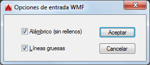

Se utiliza para controlar si los metarchivos mantienen las anchuras de línea relativas y si se importan como representaciones alámbricas u objetos sólidos.
Se muestran las siguientes opciones.
Se utiliza para importar objetos como representaciones alámbricas. Si se desactiva esta opción, los objetos se importan como objetos rellenos.
Mantiene la anchura de línea relativa de líneas y lados. Cuando se desactiva esta opción, las líneas se importan con anchura cero.
