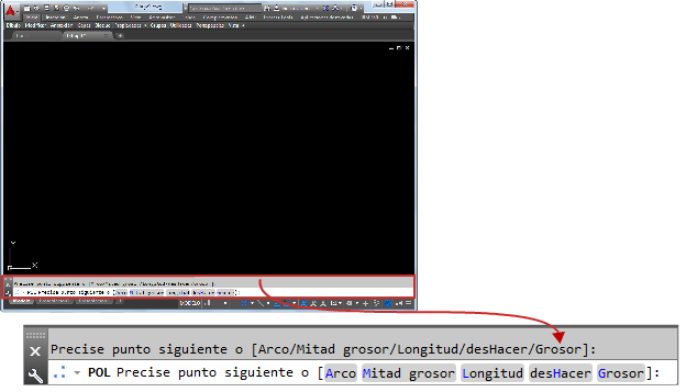

Fijación de la ventana de comandos
Una ventana de comandos fijada tiene la misma anchura que la ventana de la aplicación. Se muestra en una ubicación fija por encima o por debajo del área de dibujo.
Puede desanclar una ventana de comandos haciendo doble clic en ella. Puede anclarla arrastrándola al borde superior o inferior del área de dibujo.

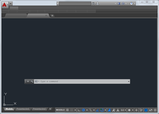

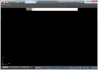

Hacer flotante la ventana de comandos
Si la ventana de comandos no está fija ni anclada, es flotante.
Puede desplazar una ventana de comandos flotante a cualquier lugar de la pantalla, ajustar su anchura y altura, y aumentar su transparencia.
