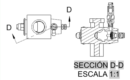

Para crear una vista en sección alineada
Una vista en sección alineada se genera mediante un corte a través de todo el objeto a lo largo de dos planos de trabajo que no son paralelos, de tal forma que pasan a través de objetos específicos.
