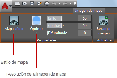

  1. Haga clic en el borde de la imagen del mapa. Aparece la ficha contextual de la cinta de opciones Imagen de mapa.
  2. Haga clic en la ficha Imagen de mapa grupo Propiedades icono desplegable Resolución de la imagen de mapa. Buscar
  3. En el icono desplegable Resolución de la imagen del mapa, seleccione la resolución que desee.
Cambiar el estilo de una imagen de mapa
  2. Haga clic en la ficha Imagen de mapa grupo Propiedades icono desplegable Estilo de mapa. Buscar
  3. En el icono desplegable Estilo de mapa, seleccione el estilo que desee.
Actualizar una imagen de mapa
  2. Haga clic en la ficha Imagen de mapa grupo Actualizar Recargar imagen . Buscar
  3. Si desea restablecer la resolución de la imagen de mapa a la visualización óptima en pantalla, seleccione Optimizar y recargar. De lo contrario, haga clic en Solo recargar.
Simplificar la geometría del dibujo para visualizarla en una imagen de mapa
  2. En el grupo Propiedades, ajuste las opciones Brillo, Contraste y Difuminado hasta que la geometría del dibujo esté claramente visible en la imagen de mapa.
