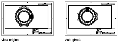

Para girar una vista modificando el SCP
  1. Haga doble clic dentro de la ventana gráfica cuyos objetos desee girar.
  2. Asegúrese de que el SCP sea paralelo al plano de rotación (el icono SCP debe estar normal).
  3. Haga clic en la ficha Vistagrupo CoordenadasUniversal.
  4. Haga clic en la ficha Vistagrupo CoordenadasZ.
  5. Para girar la vista 90 grados en sentido de las agujas del reloj, escriba 90. Para girar la vista 90 grados en sentido contrario a las agujas del reloj, escriba -90.
  6. Haga clic en el menú Ver Pto. vista 3DVista en plantaSCP actual.
    La vista completa se girará dentro de la ventana gráfica. Es posible que necesite especificar de nuevo la escala de la ventana gráfica.
