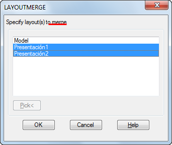

Especifique las presentaciones de origen que se van a fusionar:
Especifique la presentación de destino en la que se van a fusionar o escriba un nombre para una nueva presentación:
