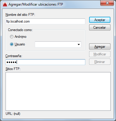

Cuadro de diálogo Agregar/Modificar ubicaciones FTP
Define los sitios FTP que se pueden examinar en los cuadros de diálogo de selección de archivos estándar.
Para buscar en los sitios que agregue, seleccione FTP de la lista de ubicaciones del cuadro de diálogo.
Para acceder al cuadro de diálogo Agregar/Modificar ubicaciones FTP desde un cuadro de diálogo de selección de archivos estándar, seleccione Herramientas Agregar/Modificar ubicaciones FTP.
Lista de opciones
Aparecen las siguientes opciones.
Nombre del sitio FTP
Permite especificar el nombre del sitio de la ubicación FTP (por ejemplo ftp.autodesk.com).
Conectado como
Determina si la conexión con el sitio FTP se establece como usuario anónimo o con un nombre de usuario concreto.
Anónimo
Permite conectarse al sitio FTP como un usuario anónimo. Si el sitio FTP no admite la conexión de usuarios anónimos, seleccione Usuario y elija un nombre de usuario válido.
Usuario
Permite conectarse con el sitio FTP mediante el nombre de usuario especificado.
Contraseña
Determina la contraseña que se debe utilizar para establecer conexión con el sitio FTP.
Añadir
Añade un sitio FTP nuevo a la lista de ubicaciones FTP disponibles en el cuadro de diálogo de selección de archivos estándar.
Modificar
Modifica el sitio FTP seleccionado para utilizar el nombre de sitio, el nombre de conexión y la contraseña especificados.
Eliminar
Elimina el sitio FTP seleccionado de la lista de ubicaciones FTP disponibles en el cuadro de diálogo de selección de archivos estándar.
Sitios FTP
Indica los sitios FTP disponibles en la lista de ubicaciones de todos los cuadros de diálogo de selección de archivos estándar.
URL
Muestra el URL (Uniform Resource Locator, Localizador uniforme de recursos) del sitio FTP seleccionado.
