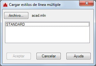

Carga un estilo de línea múltiple procedente de un archivo MLN.
El nombre de archivo por defecto es acad.mln. Si el archivo acad.mln no existe, o bien existe pero no se encuentra, haga clic en Archivo para especificar otro archivo o ubicación.
Se muestran las siguientes opciones.
Muestra un cuadro de diálogo de selección de archivos estándar, en el que puede localizar y seleccionar otro archivo de biblioteca de línea múltiple.
Muestra los estilos de línea múltiple disponibles en el archivo de biblioteca de línea múltiple actual.
