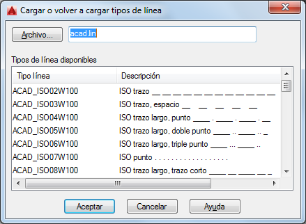

Cuadro de diálogo Cargar o volver a cargar tipos de línea
Carga un tipo de línea cuya definición existe en un archivo de biblioteca de tipos de línea (LIN).
Los siguientes archivos contienen los tipos de línea estándar:
  • AutoCAD: acad.lin
  • AutoCAD LT: acadlt.lin
Lista de opciones
Se muestran las siguientes opciones.
Botón Archivo
Muestra el cuadro de diálogo Seleccionar archivo de tipo de línea, en el que puede seleccionar un archivo de tipo de línea (LIN) diferente.
Nombre de archivo
Muestra el nombre del archivo LIN actual. Puede escribir el nombre de otro archivo LIN o hacer clic en el botón Archivo para seleccionar un archivo diferente en el cuadro de diálogo Seleccionar archivo de tipo de línea.
Tipos de línea disponibles
Muestra los tipos de línea disponibles para ser cargados. Para activar o desactivar la designación de todos los tipos de línea de la lista, haga clic con el botón izquierdo del ratón y elija Seleccionar todo o Deseleccionar.
