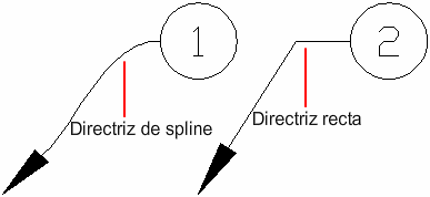

Es posible crear una línea directriz desde cualquier punto o elemento de un dibujo y controlar los parámetros que determinan su aspecto durante el proceso de creación. Una línea directriz puede consistir en una serie de segmentos de línea recta o en una suave curva spline.

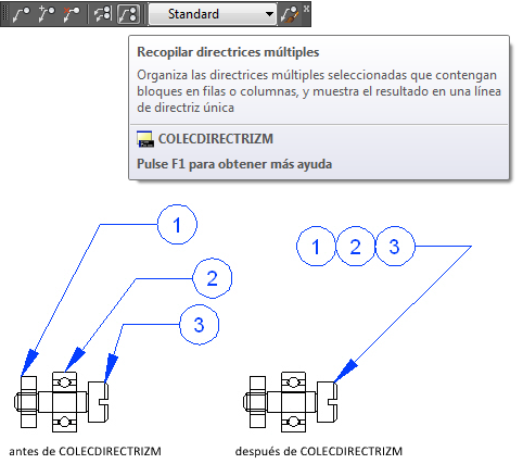

Los objetos de directriz múltiple con bloques como contenido se pueden recopilar y asociar a una línea de segmento de conexión. Mediante COLECDIRECTRIZM, las directrices múltiples se pueden recopilar de forma horizontal, vertical o dentro de un área especificada, en función de las necesidades del dibujo.
