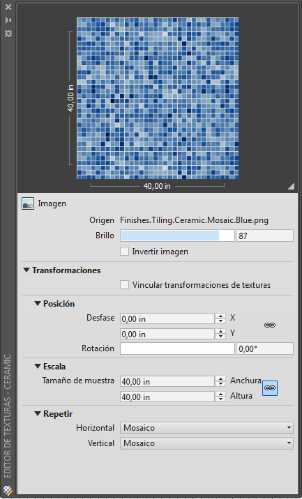

Edita las propiedades de las texturas basadas en procedimientos o imágenes.
Los parámetros de textura controlan muchos aspectos de las texturas que se aplican a los materiales, incluida la posición, la escala, el tamaño y la repetición. Algunos parámetros son comunes a más de una textura. Otros son exclusivos del tipo de textura.
