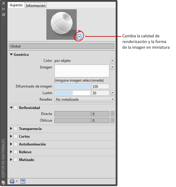

Editor de materiales
Edita el material seleccionado en el explorador de materiales.
La configuración del Editor de materiales cambia en función del tipo de material que se selecciona.
Lista de opciones
Se muestran las siguientes opciones comunes.
Ficha Aspecto
Contiene los controles que permiten editar las propiedades de los materiales.
Vista preliminar de materiales
Muestra una vista preliminar del material seleccionado.
Menú desplegable Opciones
Proporciona opciones para modificar la forma y la calidad de renderización de la vista preliminar en miniatura.
Nombre
Especifica el nombre del material.
Mostrar explorador de materiales
Muestra el explorador de materiales.
Crear material
Crea o duplica el material.
Ficha Información
Contiene todos los controles que permiten editar y ver la información de material.
Información
Especifica la descripción general del material.
  • Nombre. Especifica el tipo de material.
  • Descripción. Proporciona la descripción del material.
  • Palabras clave. Proporciona palabras clave o etiquetas del material. Las palabras clave se utilizan para buscar y filtrar materiales en el explorador de materiales.
Acerca de
Muestra el tipo, la versión y la ubicación del material.
Rutas de textura
Muestra la ruta de los archivos de textura asociados con el atributo de material.
