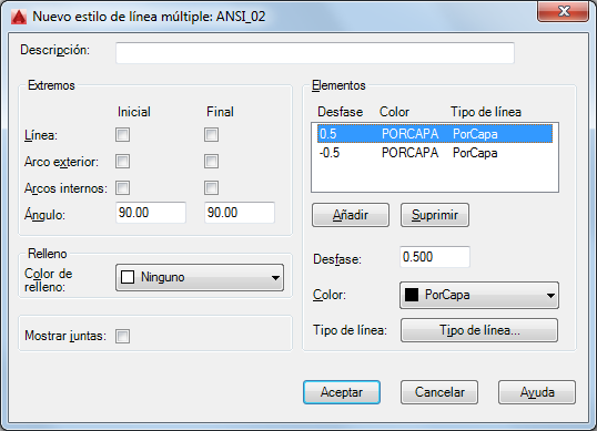

Cuadros de diálogo Nuevo estilo de línea múltiple y Modifique estilo de línea múltiple
Establece las propiedades y elementos de un estilo de línea múltiple nuevo, o bien cambia los de uno ya existente.

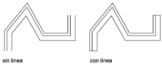

Línea
Muestra un segmento de línea cruzando cada extremo de la línea múltiple.

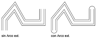

Arco ext.
Muestra un arco entre los elementos más exteriores de la línea múltiple.

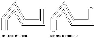

Arco int.
Muestra un arco entre pares de elementos internos. Si hay un número impar de elementos, la línea del centro queda desconectada. Por ejemplo, si hay seis elementos, los arcos internos conectan los elementos 2 y 5, y los elementos 3 y 4. Si hay siete elementos, los arcos internos conectan los elementos 2 y 6, y los elementos 3 y 5. El elemento 4 queda desconectado.

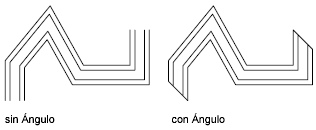

Ángulo
Especifica el ángulo de los extremos.

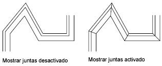

Mostrar juntas
Controla la visualización de las juntas de los vértices de cada segmento de línea múltiple. Una junta también se conoce con el nombre de inglete.
Elementos
Establece propiedades como el desfase, el color y el tipo de línea de los elementos de líneas múltiples nuevos y existentes.
Desfase Color Tipo de línea
Muestra todos los elementos del estilo de línea múltiple actual. Cada elemento del estilo está definido por el desfase a partir del centro de la línea múltiple, el color y el tipo de línea. Los elementos se muestran siempre en orden decreciente de sus desfases.
Añadir
Añade un elemento nuevo al estilo de línea múltiple. No disponible hasta que se haya seleccionado color o tipo de línea para un estilo de línea múltiple distinto de STANDARD.
Suprimir
Suprime un elemento del estilo de línea múltiple.
Desfasar
Precisa el desfase de cada elemento del estilo de línea múltiple.
Color
Muestra y establece el color de los elementos del estilo de línea múltiple. Si se elige Seleccionar color, aparece el cuadro de diálogo Seleccionar color.
Tipo de línea
Muestra y establece el tipo de línea de los elementos del estilo de línea múltiple. Al hacer clic en Tipo de línea aparece el cuadro de diálogo Seleccionar tipo de línea, el cual muestra los tipos de línea cargados. Para cargar un tipo de línea nuevo, haga clic en Cargar. Aparece el cuadro de diálogo Cargar o volver a cargar tipos de línea.
