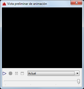

Cuadro de diálogo Vista preliminar de animación
Muestra una vista preliminar de una animación de trayectoria de movimiento creada mediante una trayectoria de movimiento o navegación 3D.
Puede grabar, reproducir, cambiar los estilos visuales y guardar una animación de paseo o vuelo que haya creado.
Nota: El grupo Animaciones está oculto por defecto. Para mostrar el grupo Animaciones: en el espacio de trabajo Modelado 3D, haga clic en la ficha Visualizar, haga clic con el botón derecho y elija Mostrar grupos Animaciones.
Lista de opciones
Se muestran las siguientes opciones.
Vista preliminar
Muestra una vista preliminar de la animación definida en el cuadro de diálogo Animación de trayectoria de movimiento o al pasear o volar por una animación y grabarla desde la cinta de opciones.
Reproducir
Reproduce la vista preliminar de la animación. El botón Reproducir estará desactivado si ya se está reproduciendo una animación.
Grabar
Graba la animación, comenzando desde el marco que se muestra actualmente en la región de vista preliminar. Se sobrescribirán todos los marcos que siguen al marco actual. Se muestra una advertencia de confirmación de sobreescritura para confirmar la intención de sobrescribir los marcos existentes. El botón Grabar aparece desactivado al reproducir una animación.
Pausa
Realiza una pausa en la animación, en el marco mostrado actualmente en la región de vista preliminar. Una vez interrumpida la animación, el botón Pausa queda desactivado.
Guardar
Abre el cuadro de diálogo Guardar como. Puede guardar una animación en formato de archivo AVI, MOV, MPG o WMV para futuras reproducciones. Una vez guardada la animación, se muestra de nuevo el dibujo. El botón Guardar aparece desactivado al reproducir una animación.
Estilo visual
Precisa el estilo visual mostrado en la región de vista preliminar. El estilo visual se establece inicialmente en Actual, que es el estilo visual definido en la ventana gráfica activa. Seleccione un estilo en una lista de estilos visuales predefinidos y definidos por el usuario.
Control deslizante
Permite el desplazamiento marco por marco por la vista preliminar de la animación. Puede desplazar el control deslizante hasta un marco específico de la animación. Una información de herramientas muestra el marco actual y el número total de marcos de la animación.
