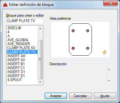

Cuadro de diálogo Editar definición de bloque
Seleccione una definición en la lista de las definiciones de bloque del dibujo para editarla en el editor de bloques. También puede escribir un nombre para una definición de bloque nueva que se creará en el editor de bloques.
Al hacer clic en Aceptar se cierra el cuadro de diálogo Editar definición de bloque y aparece el editor de bloques.
Lista de opciones
Se muestran las siguientes opciones.
Bloque para crear o editar
Especifica el nombre del bloque que se desea editar o crear en el Editor de bloques. Si se selecciona <Dibujo actual>, el dibujo actual se abrirá en el Editor de bloques. Una vez añadidos los elementos dinámicos al dibujo, puede guardarlo e insertarlo como una referencia a bloque dinámico en otro dibujo.
Lista de nombres
Muestra una lista de definiciones de bloque que se guardan en el dibujo actual. Al seleccionar una definición de bloque en la lista, su nombre aparece en el cuadro Nombre.
Al hacer clic en Aceptar, esta definición de bloque se abre en el Editor de bloques. Al seleccionar <Dibujo actual>, el dibujo actual se abre en el Editor de bloques.
Vista preliminar
Muestra una vista preliminar de la definición de bloque seleccionada. Un icono de rayo indica que se trata de un bloque dinámico.
Descripción
