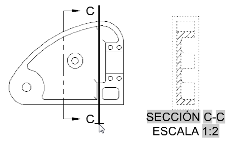

Las opciones de este panel se activan sólo después de colocar la vista en sección en la presentación.
Esta opción sólo está disponible después de colocar la vista en sección en la presentación.

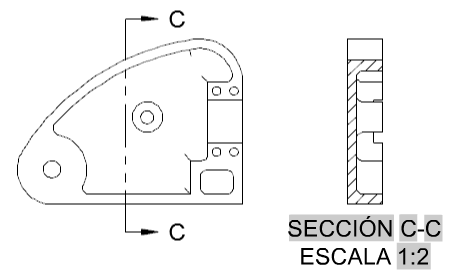

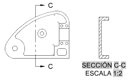

Especifica la distancia de profundidad, lo que permite que la geometría más allá del plano de corte de la línea de sección se incluya o se elimine de la vista en sección.
Esta opción sólo está disponible después de colocar la vista en sección en la presentación y si la opción Distancia está seleccionada en Profundidad.
