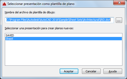

Cuadro de diálogo Seleccionar presentación como plantilla de plano
Especifica la ruta de la carpeta, el archivo de plantilla de dibujo (DWT) y el nombre de la presentación que se deben usar para crear nuevos planos.
Lista de opciones
Se muestran las siguientes opciones.
Nombre del archivo de plantilla de dibujo
Especifica la ruta y el nombre del archivo de plantilla de dibujo que se utilizará para crear nuevos planos.
Seleccionar una presentación para crear planos nuevos
Proporciona una lista y especifica el nombre de la presentación del archivo de plantilla de dibujo que se utilizarán en los planos nuevos.
