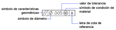

El símbolo se inserta en el cuadro de texto Sím. del cuadro de diálogo Tolerancia geométrica. En la tabla siguiente se describen los símbolos.
Símbolos de características geométricas |
Símbolo |
Característica |
Tipo |
Posición |
Ubicación |
Concentricidad o coaxialidad |
Ubicación |
Simetría |
Ubicación |
Paralelismo |
Orientación |
Perpendicularidad |
Orientación |
Angularidad |
Orientación |
Cilindricidad |
Forma |
Lisura |
Forma |
Circularidad o redondez |
Forma |
Rectitud |
Forma |
Perfil de una superficie |
Perfil |
Perfil de una línea |
Perfil |
Recorrido circular |
Recorrido |
Recorrido total |
Recorrido |
