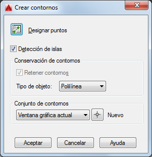

Cuadro de diálogo Crear contornos
Lista de opciones
Se muestran las siguientes opciones.
Designar puntos
Determina un contorno a partir de objetos existentes que forman un área cerrada alrededor de un punto específico.
Identificar islas
Controla si el comando CONTORNO detecta contornos cerrados internos, denominados islas.
Tipo de objeto
Regula el tipo del nuevo objeto de contorno. CONTORNO crea un contorno como un objeto de región o de polilínea.
Conjunto de contornos
Define el conjunto de objetos que CONTORNO analiza al definir un contorno a partir de un punto especificado.
Ventana gráfica actual
Define el conjunto de contornos a partir de toda la extensión de la ventana gráfica actual. Al seleccionar esta opción se descarta cualquier conjunto de contornos actual.
Nuevo
Le solicita que designe los objetos que definen el conjunto de contornos. CONTORNO sólo incluye los objetos que se pueden utilizar para crear una región o una polilínea cerrada al generar el nuevo conjunto de contornos.
Para obtener más información sobre las opciones de este cuadro de diálogo, consulte el comando SOMBREA.
