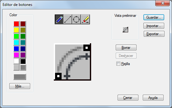

Cuadro de diálogo Editor de botones (IUP)
Modifica o crea imágenes personalizadas que se utilizan para los comandos.
Lista de opciones
Se muestran las siguientes opciones.
Paleta Color
Establece el color actual que se utiliza en las herramientas de edición.
Muestras de color estándar
Muestras de color que se utilizan para establecer los 16 colores estándar actuales.
Más
Abre el cuadro de diálogo Seleccionar color.
Herramientas de edición
Proporciona herramientas para editar una imagen personalizada.
Lápiz
Edita píxel a píxel utilizando el color actual.
Línea
Crea líneas utilizando el color actual. Haga clic y arrastre el dispositivo señalador para designar el punto inicial y dibujar la línea. Suelte el dispositivo señalador para finalizar la línea.
Círculo
Crea círculos utilizando el color actual. Haga clic para designar el centro y arrastre para definir el radio. Suelte el dispositivo señalador para finalizar el círculo.
Borrar
Establece los píxeles en blanco. Haga clic y arrastre sobre los píxeles coloreados para dejarlos de color blanco.
Área de edición
Suministra una vista ampliada de la imagen para poder editarla.
Vista preliminar
Muestra una vista preliminar de la imagen que se está editando actualmente. La vista preliminar muestra el tamaño real de la imagen.
Borrar
Borra el área de edición.
Deshacer
Deshace la última acción de edición.
Rejilla
Muestra una rejilla en el área de edición. Cada cuadro de la rejilla representa un píxel.
Guardar
Muestra el cuadro de diálogo Guardar imagen, el cual permite guardar la imagen personalizada en el archivo de personalización de trabajo.
Importar
Importa una imagen almacenada en una ubicación externa para editarla. Las imágenes se almacenan en el archivo de personalización de trabajo como archivos de mapa de bits (BMP).
Exportar
Exporta la imagen personalizada a una ubicación de almacenamiento externa, ya sea local o de red.
Nota: Al exportar una imagen, el cuadro de diálogo Crear un archivo se establece por defecto en la carpeta definida en Ubicación de iconos personalizados, dentro de la ficha Archivos del cuadro de diálogo Opciones. Las imágenes ubicadas en esta carpeta se pueden migrar mediante el cuadro de diálogo Migrar parámetros personalizados.
