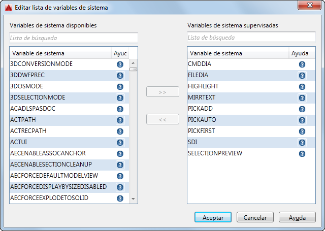

Cuadro de diálogo Editar lista de variables de sistema
Administra la lista de variables de sistema supervisadas.
Puede seleccionar o buscar una variable de sistema para añadirla a la lista de variables de sistema supervisadas o eliminarla de esta.
Nota: Las variables de sistema de solo lectura se excluirán de la lista.
Se muestran las siguientes opciones.
Variables de sistema disponibles
Muestra una lista de todas las variables de sistema disponibles que se pueden supervisar. Escriba una cadena en el cuadro de búsqueda para encontrar rápidamente una variable de sistema.
Variables de sistema supervisadas
Muestra una lista de todas las variables de sistema que se supervisan. Escriba una cadena en el cuadro de búsqueda para encontrar rápidamente una variable de sistema.
