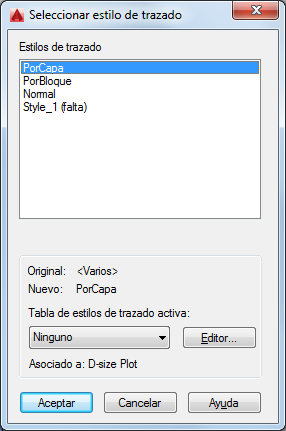

Cuadro de diálogo Seleccionar estilo de trazado
Especifica el estilo de trazado que se va a asignar.
Lista de opciones
Se muestran las siguientes opciones.
Los estilos de trazado
Muestra los estilos de trazado disponibles, incluido el estilo de trazado por defecto NORMAL. Un estilo de trazado es un conjunto de parámetros de propiedades empleados en el trazado.
Original
Muestra el estilo de trazado asignado originalmente.
Nuevo
Muestra el nuevo estilo de trazado que se va a asignar.
Tabla de estilos de trazado activa
Establece la tabla de estilos de trazado enlazada al dibujo actual. Una tabla de estilos de trazado define los estilos de trazado.
Editor
Muestra el Editor de tablas de estilos de trazado.
Asociado a
Muestra la ficha (ficha Modelo o de presentación) a la que está asociada la tabla de estilos de trazado.
