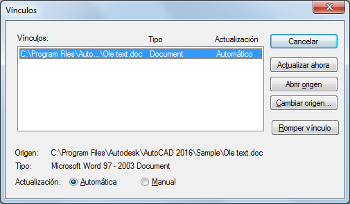

Cuadro de diálogo Vínculos
Muestra y modifica los archivos y objetos vinculados.
Lista de opciones
Se muestran las siguientes opciones.
Vínculos
Muestra información sobre los objetos vinculados. Dicha información depende del tipo de vínculo. Si desea modificar la información de un objeto vinculado, selecciónelo en la lista.
Origen
Muestra el nombre de ruta del archivo de origen y el tipo de objeto.
Tipo
Muestra el tipo de formato.
Actualización: Automática
Actualiza el vínculo automáticamente cuando cambia la fuente.
Actualización: Manual
Solicita que se actualice el vínculo cuando se abre el documento.
Actualizar ahora
Actualiza los vínculos seleccionados.
Abrir origen
Abre el archivo de origen y resalta la parte vinculada al dibujo.
Cambiar origen
Muestra el cuadro de diálogo Cambiar origen (un cuadro de diálogo de archivos estándar), en el que se puede elegir un archivo de origen diferente. Si el origen es una selección dentro de un archivo (en lugar de un archivo completo), en Nombre del componente aparece una cadena que representa la selección.
Romper vínculo
Rompe el vínculo entre el objeto y el archivo origen. El objeto del dibujo cambia a WMF (formato de metarchivo de Windows), al que no afectarán los futuros cambios en el archivo original.
