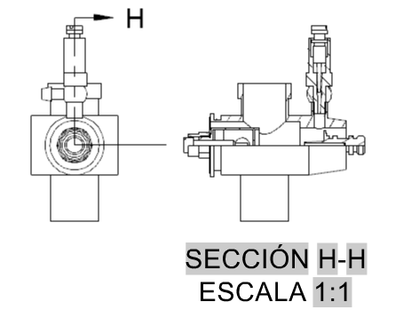

Para crear una vista en sección parcial
Se puede generar una vista en sección parcial al ejecutar el plano de corte mediante una parte de la longitud del objeto que se secciona.
  1. Haga clic en la ficha Presentacióngrupos Crear vistamenú desplegable SecciónMitad. Buscar
  2. Haga clic en la vista que desee utilizar como vista padre. El flecha de dirección inicial aparece en el cursor.
  3. Haga clic en el área de dibujo para indicar el punto inicial de la línea de sección. El flecha de dirección final aparece en el cursor.
    Consejo:
    • Utilice las referencias a objetos, el rastreo de referencia a objetos, el modo Orto y el rastreo polar para especificar de forma precisa la ubicación de la línea de sección.
    • Si la variable de sistema CONSTRAINTINFER es 1, la línea de sección se restringe automáticamente a la vista padre.
  4. Haga clic en el área de dibujo para indicar el punto final del primer segmento de la línea de sección.
  5. Haga clic en el área de dibujo para indicar el punto final de la línea de sección. Aparece en el cursor una vista preliminar de una vista en sección.
    Consejo: Puede modificar las propiedades de la vista en sección mediante la ficha contextual de la cinta de opciones Creación de vista en sección.
  6. Desplace la vista preliminar a la ubicación deseada y haga clic para colocarla.
    Consejo: El desplazamiento de la vista preliminar se limita a la dirección perpendicular a la línea de sección. Para quitar la restricción, pulse la tecla Mayús. Para restablecer la restricción, pulse de nuevo la tecla Mayús.
  7. Haga clic en la ficha Creación de vista en secciónpanel CrearAceptar.
