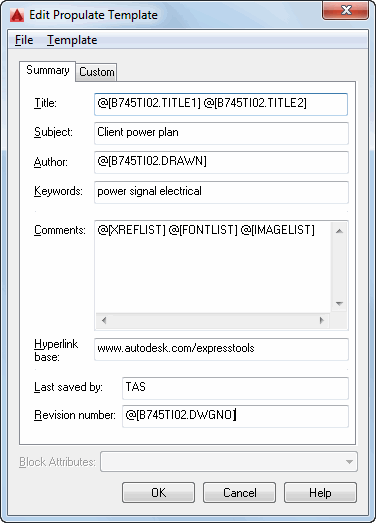

Edición de la plantilla de PROPULATEPROPULATE utiliza un archivo de plantilla para determinar los valores que deben insertarse en los campos del cuadro de diálogo Propiedades del dibujo de un dibujo. El archivo de plantilla se debe editar antes de usarlo para especificar los valores que se aplican en el cuadro de diálogo Propiedades del dibujo y la ubicación. Puede crear tantas plantillas diferentes como sea necesario, pero solo hay una plantilla activa cada vez. El nombre de archivo de plantilla por defecto es template.prp. La forma más sencilla de editar una plantilla existente o crear una nueva consiste en utilizar el cuadro de diálogo Edit Propulate Template.
| New... | Borra todos los campos de edición para preparar la creación de una plantilla nueva. Se le solicitará que escriba un nuevo nombre de plantilla al seleccionar el botón OK o una de las opciones del menú Save. |
| Open... | Abre un archivo de plantilla existente. |
| Save | Guarda el archivo de plantilla que se está editando actualmente. |
| Save As... | Guarda el archivo de plantilla que se está editando actualmente con otro nombre. |
| Insert Xref list | Inserta el comando @[XREFLIST] en la posición actual del cursor. |
| Insert Font list | Inserta el comando @[FONTLIST] en la posición actual del cursor. |
| Insert Image list | Inserta el comando @[IMAGELIST] en la posición actual del cursor. |
| Insert Attribute | Inserta el valor seleccionado en la lista de atributos de bloque en la posición actual del cursor. |
| Make active template | Define la plantilla que se está editando actualmente para que sea la plantilla por defecto. Esta opción no está disponible si la plantilla modificada ya es la plantilla por defecto o si aún no se ha guardado esta con un nombre de archivo. |
| Fill from Current Drawing | Borra todos los campos de edición y los rellena con los valores existentes de las propiedades del dibujo desde el dibujo actual. Esta opción resulta útil si desea crear una plantilla basada en el dibujo actual. |
Para editar el archivo de plantilla, escriba texto o una de las opciones de inserción especial en el campo correspondiente. Por ejemplo, al introducir Renovación del centro de la ciudad en el campo de asunto, se insertará la cadena "Renovación del centro de la ciudad" en el campo de asunto del cuadro de diálogo Propiedades del dibujo para cada dibujo procesado con esta plantilla. Además de cadenas literales como esta, hay cuatro comandos especiales que se pueden utilizar para extraer información específica del dibujo e insertar esos datos en el cuadro de diálogo Propiedades del dibujo.
