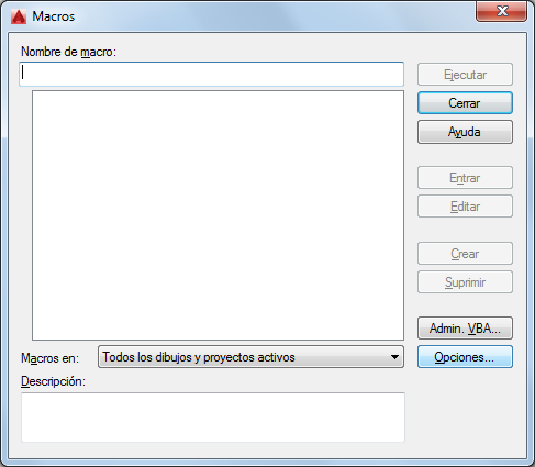

Cuadro de diálogo Macros
Ejecuta, edita o suprime una macro VBA.
También se pueden crear macros nuevas, definiendo las opciones de VBA y mostrando el Administrador de VBA.
Lista de opciones
Se muestran las siguientes opciones.
Nombre de macro
Especifica el nombre de la macro que se quiere ejecutar, editar, suprimir o crear.
Lista de macros
Presenta todas las macros encontradas en el dibujo o en el proyecto seleccionado en Macros en.
Macros en
Determina el proyecto o dibujo cuyas macros se encuentran disponibles en la lista de macros. Si no está incluido su dibujo o proyecto, haga clic en Admin. VBA para cargarlo.
Descripción
Describe la macro seleccionada.
Ejecutar
Ejecuta la macro seleccionada.
Entrar
Muestra el Editor de Visual Basic e inicia la ejecución de la macro. La ejecución se interrumpe en la primera línea ejecutable del código.
Editar
Muestra el Editor de Visual Basic y la macro seleccionada.
Crear
Crea una macro con el nombre precisado en Nombre de macro y muestra el Editor de Visual Basic y el procedimiento vacío para la macro nueva.
Si no se ha especificado ningún archivo de proyecto o dibujo para la macro nueva, aparecerá el cuadro de diálogo Seleccionar proyecto.
Si elige Sí, el código de la macro existente se suprime y se crea una nueva macro vacía con el nombre precisado.
Suprimir
Suprime la macro seleccionada.
Muestra el Administrador de VBA.
Opciones
Muestra el cuadro de diálogo Opciones de VBA.
