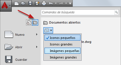

Cambiar la visualización de la vista preliminar en la lista de documentos recientes
  1. Haga clic en el botón del menú de la aplicación Documentos recientes.
  2. En el cuadro de búsqueda de comandos, haga clic en el botón Opciones de visualización y seleccione una opción de visualización.
Nota: La opción de visualización seleccionada se aplica tanto a las listas Documentos recientes como Documentos abiertos en el menú de la aplicación.
