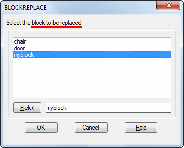

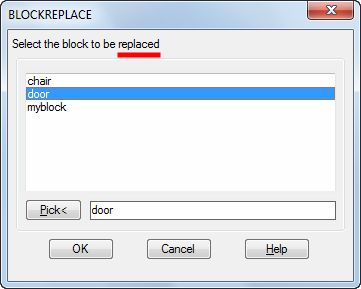

BLOCKREPLACE busca en todo el dibujo el bloque indicado y lo sustituye por otro bloque que especifique. A continuación, puede utilizar el comando LIMPIA para eliminar la definición de bloque sin referencia del dibujo.
Especifique el nombre de bloque que se va a buscar. Para ello, selecciónelo en la lista o haga clic en el botón de selección y elija un bloque en el dibujo:
Especifique el bloque de sustitución:
