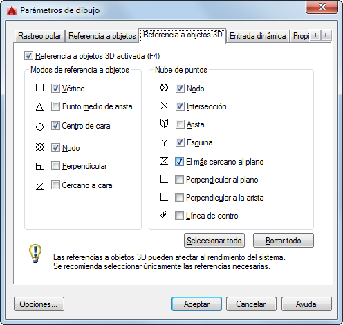

Ficha Referencia a objetos 3D (cuadro de diálogo Parámetros de dibujo)
Controla los parámetros implícitos de referencia a objetos de los objetos 3D y las funciones de la nube de puntos.
Los modos de referencia a objetos, también denominados modos Refent, permiten designar un punto de referencia a objetos en una posición exacta de un objeto. Si hay más de una referencia a objetos activa, se utiliza la referencia a objetos más cercana al centro de la mira para referencia. Si hay varias referencias a objetos disponibles, pulse la tecla Tab para recorrerlas cíclicamente.
Lista de opciones
Referencia a objetos 3D activada
Activa y desactiva las referencias a objetos 3D. Las referencias a objetos 3D individuales seleccionadas en los modos de referencia a objetos 3D están activas mientras está activada la referencia a objetos. (Variable de sistema 3DOSMODE)
Modos de referencia a objetos
Muestra los modos de referencia a objetos 3D.
Vértice
Fuerza el cursor al vértice más cercano de un objeto 3D.
Punto medio de arista
Fuerza el cursor al punto medio de una arista de cara.
Centro de cara
Fuerza el cursor al centro de una cara.
Nudo
Fuerza el cursor a un nodo de una spline.
Perpendicular
Fuerza el cursor a un punto perpendicular a una cara.
Cercano a cara
Fuerza el cursor al punto más cercano a una cara de un objeto 3D.
Nube de puntos
Activa y desactiva las referencias a objetos de la nube de puntos. (Variable de sistema 3DOSMODE)
Nota: Algunas de estas referencias a objetos de nube de puntos requieren datos de segmentación de Autodesk ReCap.

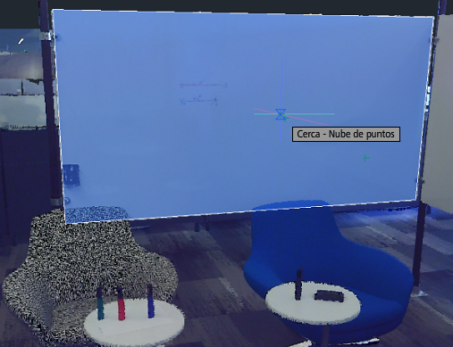

Punto
Hace referencia a un punto de una nube de puntos independientemente de si esta contiene o no datos de segmentación procedentes del procesamiento de ReCap.

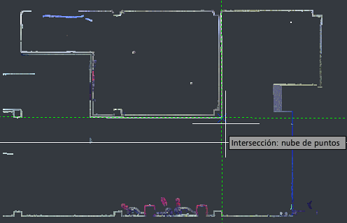

Intersección
Hace referencia a la intersección de las líneas de sección deducidas para los segmentos de nube de puntos que se cortan con un objeto de plano de sección. El aumento de la vista incrementa la precisión del punto de intersección.

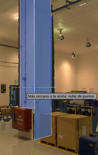

Arista
Hace referencia a un punto de la arista entre dos segmentos planos. Cuando se detecta una arista, AutoCAD rastrea a lo largo de la arista sin buscar nuevas aristas hasta que se desplaza el cursor fuera de la arista. Si mantiene pulsada la tecla Ctrl al detectar una arista, AutoCAD rastrea a lo largo de la arista, incluso aunque el cursor se desplace fuera de la arista.

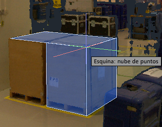

Esquina
Hace referencia al punto (esquina) de intersección entre tres segmentos planos detectados.
El más cercano al plano
Hace referencia al punto más cercano en un segmento plano. El segmento plano se mostrará al adquirir el punto si está activada la función de resaltado de segmentos.
Perpendicular al plano
Hace referencia a un punto perpendicular a un segmento plano. El segmento plano se mostrará al adquirir el punto si está activada la función de resaltado de segmentos.

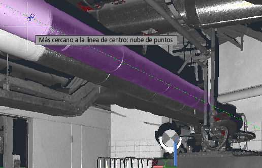

Línea de centro
Hace referencia al centro de un segmento cilíndrico detectado en una nube de puntos.
Seleccionar todo
Activa todos los modos de referencia a objetos 3D.
Borrar todo
Desactiva todos los modos de referencia a objetos 3D.
