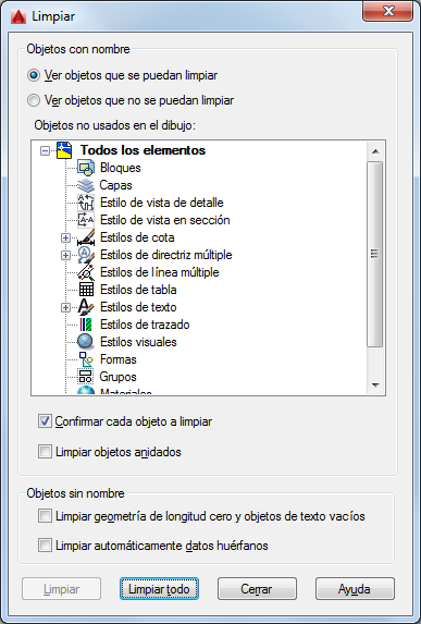

Cuadro de diálogo Limpiar
Elimina del dibujo los elementos que no se estén utilizando, como definiciones de bloque o capas.
Muestra los elementos que se pueden limpiar.
Lista de opciones
Se muestran las siguientes opciones.
Objetos guardados
Ver objetos que se pueden limpiar
Cambia la vista en árbol para mostrar un resumen de los objetos guardados en el dibujo actual que se pueden limpiar.
Objetos no usados en el dibujo
Muestra una lista de los objetos guardados que no se están utilizando en el dibujo actual y que se pueden limpiar.
Puede hacer una lista con los elementos de cualquier tipo de objeto si hace clic en el signo más o doble clic en el tipo de objeto. Los elementos se limpian seleccionando el elemento que se desea limpiar.
La opción Limpiar objetos anidados sólo elimina los objetos si se ha optado por una de las siguientes opciones:
  • Todos los elementos o Bloques en la vista en árbol.
  • El botón Limpiar todo.
Ver objetos que no se puedan limpiar
Cambia la vista en árbol para mostrar un resumen de los objetos guardados en el dibujo actual que no se pueden limpiar.
Objetos usados actualmente en el dibujo
Contiene una lista de objetos guardados que no se pueden eliminar del dibujo.
La mayoría de estos objetos se están usando en ese momento en el dibujo o se trata objetos por defecto que no se pueden eliminar.
Cuando se seleccionan objetos guardados individuales, bajo la vista en árbol aparece información sobre los motivos por los que no se puede limpiar los elementos.
Confirmar cada objeto a limpiar
Muestra el cuadro de diálogo Confirmar limpieza siempre que se vaya a limpiar un objeto.
Elimina del dibujo todos los objetos guardados que no se utilizan, incluso si están contenidos en otros objetos guardados que no se utilizan o relacionados con ellos.
Aparece el cuadro de diálogo Confirmar limpieza, donde puede cancelar o confirmar la limpieza de los elementos designados.
Consejo
Muestra información que detalla el motivo por el que no se puede limpiar el elemento seleccionado.
Objetos sin nombre
Limpiar geometría de longitud cero y objetos de texto vacíos
Suprime la geometría de longitud cero (líneas, arcos, polilíneas, etc.) en los objetos que no formen parte de bloques. También suprime el textom y el texto que sólo contiene espacios (sin texto) en los objetos que no formen parte de bloques.
Nota: El comando LIMPIA no eliminará la geometría de longitud cero ni los objetos de texto vacíos o textom de los bloques ni de las capas bloqueadas.
Limpieza automática de datos huérfanos
Realiza un dibujo de exploración y elimina los datos de estilos de línea DGN obsoletos al abrir el cuadro de diálogo Limpiar.
Limpiar
Limpia los elementos seleccionados.
Limpiar todo
Limpia todos los elementos que no están en uso.
