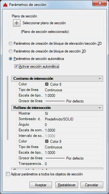

Establece las opciones de visualización de los planos de sección.
Contiene parámetros de visualización para la creación de secciones 2D y 3D desde el cuadro de diálogo Generar elevación/sección y para la sección automática. Todos los parámetros se almacenan con el objeto de sección.
Lista de opciones
Se muestran las siguientes opciones.
Plano de sección
Si no se ha designado un plano de sección, especifica un plano de selección para su modificación.
- Seleccionar plano de sección
Cierra temporalmente el cuadro de diálogo Parámetros de sección para que pueda designar un objeto de sección en el área de dibujo.
Tipo de parámetro
Especifica qué tipos de parámetros se muestran dentro de la lista de propiedades.
- Parámetros de creación de bloque de elevación/sección 2D
Determina cómo se mostrará una sección 2D de un objeto 3D cuando se genere.
- Parámetros de creación de bloque de sección 3D
Determina cómo se mostrará un objeto 3D cuando se genere.
- Parámetros de sección automática
Determina cómo se mostrarán en el dibujo los objetos seccionados cuando esté activada la sección automática.
- Activar sección automática
Activa la sección automática para el objeto de sección designado.
